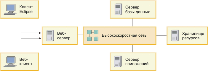

Примеры рабочих сред
Примеры рабочих сред можно проследить по двум представленным схемам.
На этом рисунке показана простая конфигурация развертывания, поддерживающая до 200 пользователей:
На данной схеме отображена сложная система, поддерживающая более 100000 пользователей:

кластеры WebSphere Application Server
В состав большого кластера IBM
Server входят серверы HTTP, серверы Proxy и распределитель нагрузки, отвечающий за
перенаправление запросов в пределах кластера.
Прим.: Для создания кластера серверов приложений и работы с ним требуется установить продукт
IBM
Server
Network Deployment (ND), который не поставляется вместе с
IBM
Rational Asset Manager.
Поддерживается как вертикальное, так и горизонтальное масштабирование WebSphere
Application Server. Для масштабирования используются выделенный сервер баз данных и файловый сервер. Степень масштабирования WebSphere
Application Server и допустимое число используемых серверов зависят от числа ресурсов, а также от типа и величины запросов к серверу.

Топология кластеризации
Кластеризация - это объединение группы систем в логический субъект, фигурирующий в дальнейшем как единая система. В данном разделе описаны различные конфигурации кластеров, их основные преимущества и недостатки.
- Горизонтальная кластеризация
Горизонтальная кластеризация - это добавление физических систем для увеличения общей мощности или производительности кластера. Как правило, горизонтальное масштабирование повышает доступность кластерного приложения за счет увеличения обслуживания. Горизонтальная
кластеризация может увеличить мощность и производительность кластерного приложения. Рекомендуется в большинстве случаев.
- Вертикальная кластеризация
Вертикальная кластеризация - это
добавление экземпляров
WebSphere
Application Server
в пределах одной системы. Вертикальное масштабирование полезно для
использования незадействованных ресурсов больших серверов SMP. С помощью
вертикальной кластеризации можно создать несколько процессов JVM для полного
использования вычислительной мощности.
- Смешанная горизонтально-вертикальная кластеризация
Смешанная кластеризация - это сочетание горизонтальной и вертикальной кластеризации. В
такой конфигурации в состав кластера может входить разнородное аппаратное
обеспечение.
Мощные системы могут содержать несколько экземпляров WebSphere
Application Server;
малые системы могут объединяться в горизонтальные кластеры и содержать всего один экземпляр WebSphere
Application Server.
