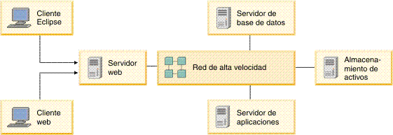

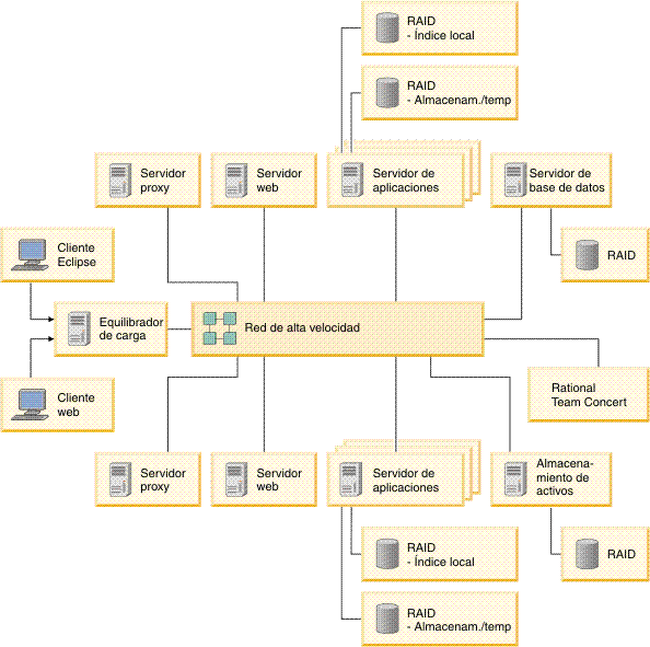

Despliegues de ejemplo
Las dos figuras siguientes muestran ejemplos de despliegue.
Esta figura muestra un despliegue simple que soporta hasta 200 usuarios:
Esta figura muestra un sistema complejo
que puede dar cabida a más de 100.000 usuarios:

Ejemplo de la planificación de la capacidad y del sistema
En este ejemplo, el producto debe
dar soporte a 10.000 activos y 200 usuarios simultáneos.
Cada activo contiene un artefacto; los artefactos
varían en tamaño:
Todos los activos contienen un archivo (artefacto)
El artefacto más pequeño tiene 375 MB
El artefacto más pequeño tiene 4 KB
El 80% de los artefactos tiene menos de 10 KB
El 12% de los artefactos está entre 10 KB y 100 KB
El 5% de los artefactos está entre 100 KB y 1 MB
El 3% de los artefactos está entre 1 MB y 375 MB
Los usuarios están realizando las actividades siguientes:
El 90% de las veces, están buscando con palabras clave para encontrar, ver y después bajar activos
El 5% de las veces, están sometiendo activos
El 5% de las veces, están viendo su página Mi Panel De Instrumentos, las páginas de la comunidad o los foros.
Para esta configuración de activos y actividad del usuario, necesita como mínimo el equipo siguiente:
Una red interna de alta velocidad
Un servidor dedicado para ejecutar WebSphere Application Server incorporado, limitado y el DB2 DE IBM incluido. El
servidor debe cumplir estas especificaciones:
Procesador: una CPU de procesador dual de 64 bits
Memoria: al menos 4 GB de RAM
Utilización: dedicado a ejecutar WebSphere Application Server e IBM DB2
Valores de rendimiento: WebSphere Application Server se configura para utilizar un tamaño de almacenamiento
dinámico de la JVM de 2 GB, que es el máximo recomendado
Almacenamiento: en la unidad de disco duro, necesita como mínimo 50 GB para el almacenamiento persistente
(artefactos), 2 GB para almacenar el índice de búsqueda, 5 GB para la base de datos de activos y 5 GB para la base de
datos de ciclo de vida
En general,
para dar soporte a más usuarios simultáneos, necesitará añadir más nodos y servidores (que necesitarán la edición de
WebSphere Application Server Network Deployment), aumentar la memoria o utilizar discos duros más rápidos.
Un clúster de IBM WebSphere Application Server de gran tamaño se compone de servidores HTTP frontales y servidores proxy con un equilibrador de carga que dirige peticiones por el clúster.
Nota:Para crear y utilizar un clúster de servidores de aplicación, debe tener
IBM WebSphere Application Server Network
Deployment (ND), que no se incluye en el paquete con IBM Rational Asset Manager.
Puede escalar WebSphere Application Server tanto vertical como horizontalmente. Utilice un servidor de base de datos dedicado y un servidor de archivos. El grado en que puede escalarse WebSphere Application Server y el número de servidores que puede utilizar depende del tipo y magnitud de las peticiones de servidor y el número de activos.
Servidor HTTP IBM
La primera capa es el servidor HTTP, que maneja peticiones de los clientes web y libra al servidor de aplicaciones de dar servicio a contenido estático. Proporciona un URL lógico que comprende aplicaciones auxiliares, tales como la aplicación IBM Rational Asset Manager, la aplicación de Ayuda de Rational Asset Manager, y la aplicación de Desarrollo basado en activos de Rational Asset Manager. Tenga en cuenta que en una configuración de gran tamaño, se despliega un servidor de memoria caché delante del servidor HTTP.
Equilibrador de carga
Un equilibrador de carga distribuye la carga por una serie de sistemas. Si tiene más de un servidor HTTP, debe utilizar un equilibrador de carga. Para los despliegues de un tamaño moderado, utilice un equilibrador de carga basado en software, por ejemplo Edge Component. Para despliegues mayores, que dan soporte a un gran número de usuarios simultáneos, utilice un equilibrador de carga basado en hardware.
Proxy de memoria caché
Un sistema proxy de memoria caché hacia adelante almacena datos de aplicación para clientes en una memoria caché y libera carga de otros sistemas del servidor.
Si su servidor Rational Asset Manager da soporte a un número moderado de usuarios simultáneos, solo necesita un sistema proxy de avance. Si su servidor Rational Asset Manager da soporte a un gran número de usuarios simultáneos, podría necesitar varios sistemas proxy.
Servidor de aplicaciones
El archivo EAR de Rational Asset Manager se compone de dos archivos WAR: el archivo de aplicación web y repositorio, y el archivo de servicios web. Despliegue el archivo EAR de Rational Asset Manager en cada instancia de WebSphere Application Server en un clúster. Rational Asset Manager también incluye archivos WAR de Ayuda y IBM Rational Unified Process (RUP); no es necesario desplegar estos archivos WAR. Si no es necesaria una alta disponibilidad para las funciones de Ayuda y soporte RUP, despliéguelas en una sola instancia de WebSphere Application Server o en un contenedor WebSphere Application Server externo.
Aplicación Rational Asset Manager
El repositorio de Rational Asset Manager está normalizado para búsquedas y recuperación de datos para que los datos se almacenen de una manera diseñada que haga que buscar datos, examinar artefactos y descargar activos sea más eficiente. Para hacerlo, cada instancia de servidor de Rational Asset Manager crea un índice local para activos y un índice local para artefactos.
Esto optimiza el rendimiento de búsqueda, libra de carga la base de datos, y mejora la escalabilidad en un entorno en clúster. Los directorios de índice local podrían funcionar mejor que un índice que se comparte entre nodos.
Servidor de bases de datos
Las consideraciones más importantes al elegir hardware de base de datos son el número de discos en la máquina y el esquema RAID que la máquina utiliza. Una matriz RAID deberá contener al menos de 6 a 10 unidades para cada procesador. Aunque la memoria es importante, no existe una diferencia significativa entre las configuraciones de servidores de bases de datos con 4GB y 8GB de memoria para 1.000 usuarios y 50.000 activos.
Los requisitos de espacio de disco de la base de datos dependen de muchos factores: el número de activos, el número artefactos para cada activo, el número de espacios de equipo, el número de roles, el número de revisiones, el número de tipos de activo, el número de usuarios, la cantidad de transacciones en el servidor (métricas de usuario), y la cantidad de discusiones del foro.
Servidor de archivos
Los activos deben compartirse entre instancias de WebSphere Application Server.
Utilice un sistema de archivos al que se acceda simultáneamente. Rational Asset Manager accede a estos archivos solamente durante las subidas, descargas, indexación de artefactos, y cambios significativos en el modelo de Rational Asset Manager que requieran una actualización del manifiesto de activos.
Topologías de agrupación en clústeres
La agrupación en clúster es combinar un grupo de máquinas en una entidad lógica a la que se puede hacer referencia como si se tratase de una máquina. Esta sección describe diversas configuraciones de clúster y las ventajas y desventajas principales de cada una.
Agrupación en clúster horizontal
La agrupación en clúster horizontal, a la que a veces se conoce como escalado horizontal, es añadir máquinas físicas para aumentar el rendimiento o capacidad de una agrupación de clústeres. Normalmente, el escalado horizontal aumenta la disponibilidad de la aplicación en clúster a costa de un aumento del mantenimiento. La agrupación en clúster horizontal puede añadir capacidad y un aumento del rendimiento a una aplicación en clúster; utilice este tipo de agrupación en clúster en la mayoría de casos.
Agrupación en clúster vertical
La agrupación en clúster vertical, a la que a veces se conoce como escalado vertical, es añadir instancias de WebSphere Application Server a la misma máquina. El escalado vertical es de utilidad para aprovechar recursos no utilizados en servidores SMP de gran tamaño. Puede utilizar la agrupación en clúster vertical para crear múltiples procesos JVM que, en conjunción, pueden utilizar toda la potencia de proceso disponible.
Agrupación en clúster híbrida horizontal y vertical
La agrupación en clúster híbrida es una combinación de agrupación en clúster horizontal y vertical. En esta configuración, configuraciones de hardware dispares son miembros del mismo clúster.
Las máquinas de mayor tamaño y con mayores posibilidades podrían contener varias instancias de WebSphere Application Server; las máquinas de menor tamaño podría estar agrupadas en clúster horizontalmente y contener solamente una instancia de WebSphere Application Server.
Tenga cuidado al utilizar la agrupación en clúster vertical. La única manera de determinar qué es correcto para su entorno y su aplicación es ajustar una sola instancia de un servidor de aplicaciones para el rendimiento y la productividad, y luego añadirla a un clúster e ir añadiendo miembros adicionales al clúster. Pruebe el rendimiento y la productividad a medida que se añade cada miembro al clúster. Cuando configure una topología de escalado vertical, supervise siempre el uso de memoria con cuidado; no sobrepase la cantidad de espacio de usuario direccionable o la cantidad de memoria física disponible de una máquina.
